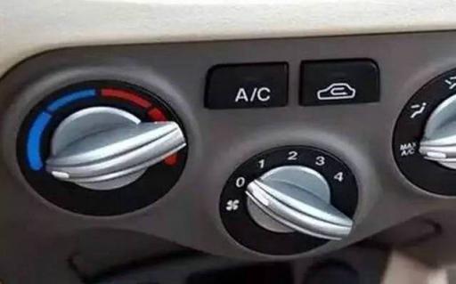

车上的a/c是空调压缩机开关,也就是制冷开关的意思。
通俗来讲就是控制空调压缩机的开关,通常是在夏天的时候开启,当a/c键灯亮的时候表代表汽车空调压缩机处在开启状态,鼓风机也在工作的时候,空调就会输送出冷风。
汽车空调a/c还有一个作用就是提高除雾的速度,当冬天开启除雾的时候,a/c也会自动开启,原理其实就是当a/c启动后,压缩机开始工作,这个时候蒸发器芯体就会和空调内部的空气进行热交换,让蒸发器表面形成冷凝水,降低空气湿度,从而实现快速除雾。
