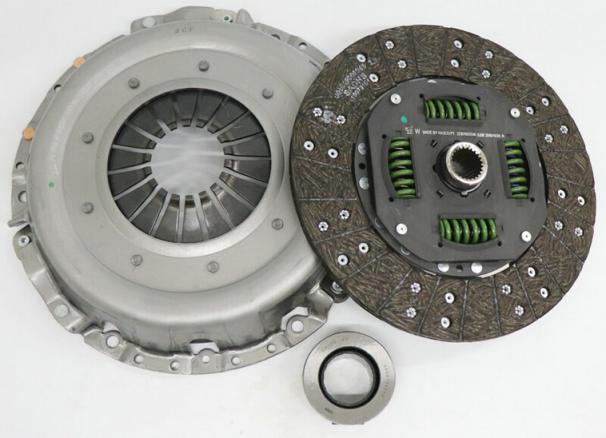

检查和调节离合器踏板的行程,如果汽车打滑的程度较轻,那么只需要调节踏板的行程,就能解决由于离合器分离不彻底而出现的打滑问题。
清洗离合器从动盘的摩擦片,必要时更换部件。使用的时间过长,摩擦片上就会积累大量的油污,建议车主定期清理离合器从动盘的摩擦片。
检查汽车离合器的分离杠杆是否能够正常运作,有问题及时处理。
如果发现飞轮和离合器连接处的螺栓有松动的情况,那么应该及时将它拧紧;如果飞轮有磨损和变形的问题,需要及时修理更换。
