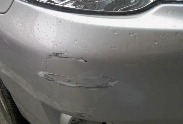

汽车上的浅划痕怎么处理
发表于 2025-9-11 11:28:33 | 显示全部楼层 |阅读模式
车主可以使用牙膏,来清除车辆的划痕,用海绵或者是毛巾,蘸取牙膏,涂抹在车辆有划痕的位置,轻轻地转圈擦拭几圈,然后用清水对车身清理干净即可。
车主可以使用划痕修复剂,先将车身清洗干净,并擦干车身。用毛巾粘上适量修复剂,在车漆补漆膏修复过的地方,以环形以及左右,上下来回打磨方式实行操作,直到车漆上光洁平整。
车主可以使用补漆笔,如果汽车划痕面积稍微有些大,或者划痕很深,已经可以看到底漆,此时就能用补漆笔修复。需要购买相同色号的补漆笔,然后先把补漆笔里面的油漆摇晃均匀,之后往补漆笔内添加一些稀释剂,接下来喷在需要修复的地方。等到补漆笔干透以后,再去打上细蜡即可。
