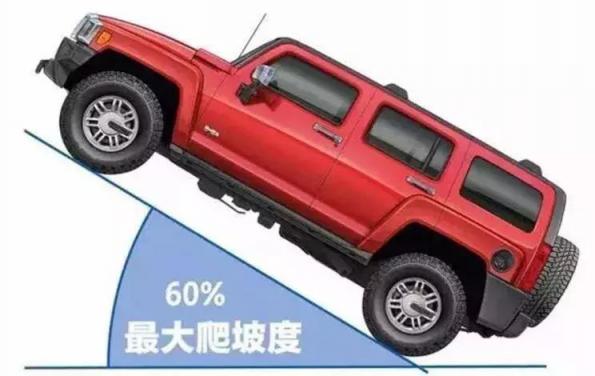

爬坡能力30%是16.5度。
这个坡度并不是我们通常理解的坡路的角度,而是坡路的高度和水平距离的比值,一般用百分比来表示,也有用小数来表示的。即坡度=(坡路的高度/水平距离)*100%。最大爬坡度30%即表示此坡度为每前进100米,坡度便升高30米。
一般轿车的最大爬坡度是32%左右,部分四驱车型能更高一些,但是受到车身几何尺寸的限制,很少有超过40%的。需要注意的是,汽车的最大爬坡度用百分比来表示,而不是用坡路的角度表示,影响最大爬坡度的主要因素是发动机扭矩和汽车的附着力。那些说汽车最大爬坡度是多少度的,其实都是在混淆视听,或者基本概念没有搞明白。
