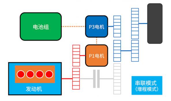

dht和phev的主要区别是:DHT是混合动力专用变速箱的意思,而PHEV是插电混合的意思,即油和电都可用于驱动。
DHT:发动机驱动与电机驱动并联驱动。即两者可以一起驱动,也可以单独由发动机或电机驱动;车上没有大电池,不能给车充电,不能上绿牌。车上只配了一个一度多的小电池,时机合适时,小电池驱动电机参与上述的驱动。因为没有大电池,DHT车型比PHEV车型便宜很多。
PHEV:整车有个大电池,30度以上,可以充电,可以挂绿牌;充沛的电量可以持续的驱动电机,仅用电即可跑较远的里程,这点对于方便充电的用户是非常划算的;所以PHEV在DHT基础上,增加了大电池,可以纯电行驶,也可混动行驶。
