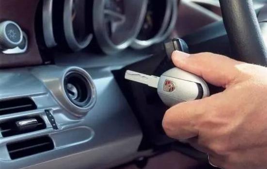

汽车钥匙门拧不动,大概率是方向盘的自动锁死功能启动了,先插钥匙、踩刹车,然后左右转动方向盘,虽然方向盘是被锁定状态,打方向时,方向盘还是可以稍微转动的,在打方向的同时拧动钥匙,即可完成方向盘解锁程序,此时可以拧动。
