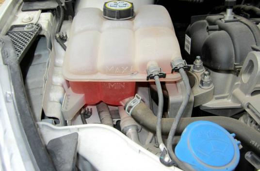

防冻液渗漏一般是封口不严、橡胶管老化、水箱损坏三种情况。
如果封口不严或橡胶管老化,可以先用胶带绑住漏水的位置后,及时前往修理厂更换胶管和卡头。
如果是水箱漏水,但缝隙不大,可以用强力堵漏剂进行修补。方法是将堵漏剂直接倒入水箱里,然后点火启动运转十分钟左右即可。如果缝隙较大,那就只能去修理厂更换新水箱了。
一般情况下,防冻液如果发生渗漏情况,车辆是无法正常行驶的,驾驶员应及时寻找发生渗漏情况的原因,并及时维修处理。
