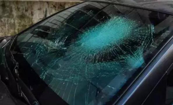

前挡风玻璃修复有用,但仅限于裂痕处小于2cm的长度,如果裂痕大于2cm就不建议修复了,建议直接更换一整块玻璃;同时前挡风玻璃裂痕修复后同,玻璃承受的强度是没有保障的,存在一定安全隐患。
修复方法如下:
车主将需要修复的位置以及附近的玻璃擦干净,注意不要有水分,油渍和灰尘。
然后用针筒或者其他合适的工具抽取一些修复剂。
然后再将修复剂轻轻的挤在裂痕里面,通常这时裂痕就会被修复剂填满,裂痕也就消失了。
最后用紫外线照射灯照射修复的部位,待里面的修复剂全部凝固了,挡风玻璃就能正常使用了。
