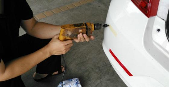

购买倒车雷达之后,一般会配备专门的钻头,用钻头在车辆前面以及后面的保险杠都打上安装孔。
把后备箱的内罩拆下来,然后把雷达线束从后保险杠上的安装孔穿到后备箱,把雷达从前保险杠的安装孔穿到驾驶室,连接到后备箱。
把倒车线连接到雷达主机的红色线束上,刹车线则跟白色线束相连。
把雷达的显示器连上。
把拆下来的后备箱内罩等汽车零部件复原,倒车雷达的安装就完成了。
