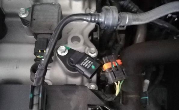

相位传感器的意思是指:凸轮轴位置传感器和曲轴位置传感器的统称,其作用是用于发动机点火时刻判断的重要依据。
凸轮轴相位传感器是用于检测凸轮轴转动位置的一种传感器,也是一个一个气缸判别定位装置,向ECU输入凸轮轴位置信号,是点火控制的主控信号。
曲轴位置传感器是电喷发动机特别是集中控制系统中最重要的传感器,也是点火系统和燃油喷射系统共用的传感器。
其功能是检测发动机曲轴转角和活塞上止点,并将检测信号及时送至发动机电脑,用以控制点火时刻(点火提前角)和喷油正时。同时,曲轴位置传感器亦是测量发动机转速的信号源。
