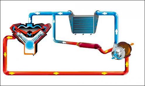

一般情况下,涡轮增压器损坏,车辆究竟能不能继续开,具体需要看涡轮增压损坏的程度:
如果是涡轮增压相对应的传感器或者是涡轮增压器旁通阀损坏,这种情况一般是车辆发动机故障灯会点亮,车辆高速状态下提速会有明显提速无力的现象,但是一般中低速行驶是影响不大的。这种故障的话,车辆是可以坚持行驶的。
如果是涡轮增压器叶轮出现卡死,才导致的涡轮增压器没有正常起到增压的功效,遇到这种情况,一般车主选择低速行驶的话,是不会受到影响的。不过在加速的时候,就会明显感觉到车辆动力不足。遇到这种情况就需要到4S店去更换新的涡轮增压器了。
如果涡轮增压器损坏的程度比较严重的话,就会使机动车发动机出现严重的烧机油情况,是不可以在开车了,遇到这样的问题,涡轮增压器也就无法在正常工作了,只能到4S店去更换新的涡轮增压器。不过在更换的时候,最好还是要选择进口品牌的涡轮增压器比较好。
