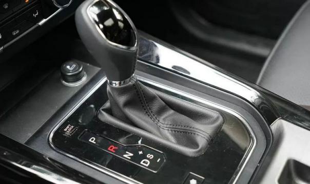

停车之前要先脚踩刹车,让车辆慢慢减速,直到完全停车。
汽车停稳后,挂挡到N挡。
方向盘回正后拉起手刹。
慢慢松开脚刹,这样是为了确认车辆已经停稳。
再一次脚踩刹车,把挡位挂到P挡。
最后一步就是将车辆熄火。
我们进行通俗地理解,自动挡的车有手刹、脚刹和p档。地面有坡度,如果刹车时没拉手刹,没踩脚刹,挂的是n档,会出现溜车的情况;如果挂p档,没有拉手刹就松开脚刹,会导致p档吃力,有可能导致档位锁死;如果在挂p档前拉上手刹,就会出现手刹吃力的情况,这样可以避免对变速箱造成损害。所以,我们在停自动挡的车的时候要在松开脚刹前拉上手刹并且挂上n档。
