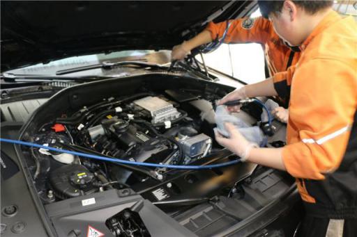

发动机舱表面的尘土,可以用刷子进行清除;刷子清不掉,就用湿抹布进行清洗。
发动机舱有油污污垢,这个情况清除起来相对困难一些,这就需要用发动机清洗剂来清洗,先喷清洗剂,再用抹布来擦拭;但是喷清洗剂的时候要注意,不要将清洗剂喷撒到线路相接之处,这一点尤其要注意。
清洗的时候不可以使用高压水枪直接冲洗,因为水枪的压力非常大,很容易造成线路短路。
清洗镀铝处理过的水箱、发动机以及管道的时候,需要用购买的专用的清洗剂。
如果汽车使用年限比较久了,最好是到专业的4S店去清洗,自己清洗很容易造成零件损坏。
