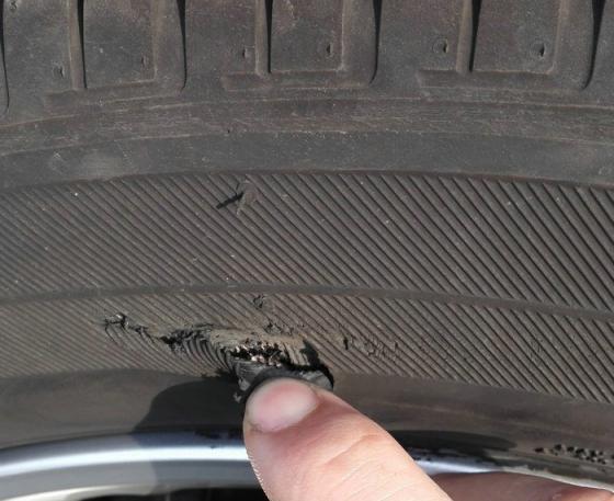

车胎有点裂纹还能继续开么
发表于 2025-9-11 11:50:46 | 显示全部楼层 |阅读模式
如果轮胎上的裂纹比较小,那么这是轮胎自然老化,虽然已经老化了,但是对日常行驶没有太大影响的,轮胎还是可以继续使用的。
如果轮胎上的裂纹比较大,尤其是轮胎的胎侧已经出现裂纹,那么建议车主就不要继续行驶了,因为如果继续行驶下去轮胎的裂缝只会越来越严重。所以方便的话,还是尽快把车子送到专业的门店进行更换,可以拥有更好的驾驶体验。
如果轮胎上的裂纹,是因为外力导致的,那么需要看裂纹的深度,如果帘线层和胎侧受损,车辆也不能继续行驶了,继续行驶会有爆胎的风险。
