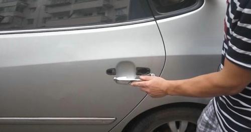

首先打开前车门,在侧面就会看到有一个塑料盖。
打开就看到里面一个螺钉,松动几圈(不要松下来)。
从外面就能把锁芯拔出来,里面有一拉线扣在把手上,调整拉线的松紧就可以了。
如果是后车门的螺钉用密封条挡着,用手拨开即可。
