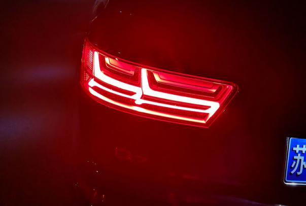

汽车的刹车灯一直亮,可能是出现了以下故障;
制动液不足。当汽车的制动踏板被踩下时,通过制动液把能量从汽车的活塞传到制动缸,让车轮和制动片相接触,这样可以防止车子前进。一旦汽车制动液不足了,汽车将会伴随着出现制动力不足的情况,严重时可能会导致汽车制动力的丧失。
制动开关损坏。汽车制动开关损坏是因为,汽车的制动踏板和传感器的开关接触不实了,或者汽车传感器的开关坏了。
刹车灯的工作原理比较简单,在制动踏板处有一个刹车灯开关。踩下制动踏板进行刹车的时候,开关联通,电流会被送到高位刹车灯和刹车灯那里,最后通过负线和车体连接进行构成回路,灯就会亮起来了。
