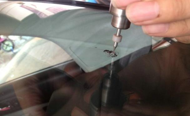

首先在网上购买,汽车前挡风挡玻璃修复液裂纹还原剂。
然后用酒精和玻璃清洗剂将要修补的地方擦干净,接着把全部的小玻璃碎渣基本都吹出来,让破损处平滑。
再用修补工具里面的定位贴,贴好位置后,滴入玻璃修复液,要注意不用滴太多。
预备好注射器,将注射器拉到最上面,然后才将注射器底部的口子堵死,维持大概10分钟,待气泡完全溢出,这么做是出于让破碎的地方没有任何空气。
将注射器从新插入到支架上,这次就把注射器往下按,目的是出于将修复液按压到破碎的裂纹里面。维持15分钟,修复液就能进到裂纹内部了。
等待15分钟后,换上固化膜,用刀片将气泡挤出。要注意凝固这些树脂要靠太阳紫外线,不是热能。最后在把车开到太阳底下晒15分钟即可了。
最后取下固化膜,用刀片来将还剩的胶刮干净即可。
