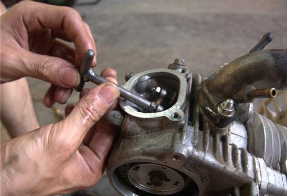

气门导管的作用是:引导气门的运动,保证气门的往复直线运动,使气门与气门座圈正确配合,并将气门杆的热量传递给气缸盖。
气门导管的下方伸入到进排气道内,为了防止对气流造成阻力,伸入端的外圆做成圆锥形;气门导管与气门杆之间留有0.05-0.12mm的间隙,使气门杆能在导管内自由运动。
气门导管的工作温度较高,约200℃;气门杆在导管中运动时,仅靠配气机构飞溅出来的机油进行润滑,因此容易磨损。
