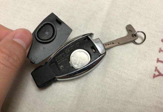

如果车主距离家里很远,想要回去取备用钥匙不现实,可以使用电子钥匙内部的机械钥匙,将机械钥匙取出后,插入车辆的钥匙孔内,车辆就可以启动了。如果车主没有找到车辆的钥匙孔,也可以将电子钥匙贴近一键启动按钮,同样可以启动汽车。
车主可以将没有电的电子钥匙,带到附近的修理部或者是4S店,为车辆安装一块新的电池,然后再折返回去启动车辆即可。
另外,电子钥匙电池无法使用时,往往会有一些异常的现象,例如电子钥匙控制车辆的距离缩短、电子钥匙按键出现不灵敏的情况、电子钥匙指示灯出现闪烁或者是变暗等情况,都表示电子钥匙电池使用寿命快到了,因此,车主可以考虑给电子钥匙更换电池了。
