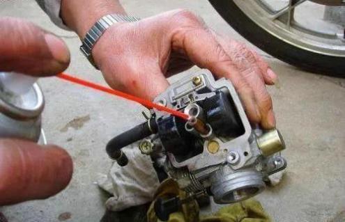

冬天车很凉,压缩终点温度低,不易着火,车打久了,易在气缸内积累太多的没有雾化的汽油,而造成火花塞被淹的现象。
此外,化油器浮子室液面太高,发动机气缸密封不严,火花塞蹦的火花强度不够,易造成启动困难,均是造车淹缸的诱因。
电喷发动机也会出现“淹缸”现象,解决方法是:一直将油门踏板踩到底,打马达5秒,间隔3秒,重复两次,问题基本可以解决。
若燃油过多,拆下火花塞清理。
