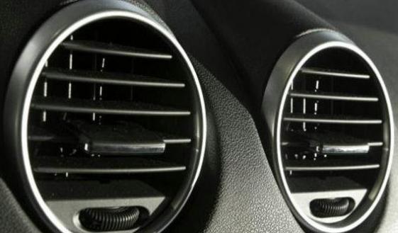

正常情况下,汽车空调应每年做一次清洗,如果你的用车环境比较恶劣,那么这个时间应该缩短。
汽车空调如果长时间不清洗,容易积聚灰尘,使车内的环境受到二次污染;车主以及乘车人长期呆在这样的环境下,容易出现恶心、呕吐等症状,还可能会引起呼吸道疾病。
汽车空调清洗步骤如下:
清洗空调管道,清洗的时候需要准备好空调清洗剂,使用前将空调清洗剂,摇匀将包装内的软管套上,将空调调至外循环风量开到最大,不要开空调压缩机。
摇匀以后喷头对准空调滤芯位置,就可以对空调管道进行清洗,清洗时软管不要距鼓风机太近。
喷完清洗剂以后,空调系统处在外循环模式运行10分钟,对风道蒸发器进行清洁以后,表面起泡的液体就会顺着排水口流入车外。
清洗凝结器的时候比较简单,千万不要用高压水枪喷洗,应该将空调冷凝剂拆卸下来或者到专业的地方清洗。
