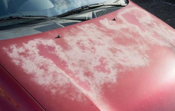

车漆表面有很多小颗粒怎么办
发表于 2025-9-11 12:18:47 | 显示全部楼层 |阅读模式
遇到这样的情况,车主需要给车漆进行清洗擦拭干净后,然后再使用抛光机给车辆进行抛光处理,抛光处理之后车主就可以给车辆进行打蜡,基本上到这一步为止,车漆上面出现的小颗粒就会消失不见了。
一般造成车漆表面出现小颗粒的原因,可能是由于在喷漆打磨过程中,没有给漆面打磨平整,也可能是由于喷漆过程中环境太差导致的。如果不是很严重的话,只要给汽车抛一下光即可。
当然,也可能是因为表面掺杂着很多有害物质,导致车漆有沙粒凸起,这时候就需要配合去污泥进行清除了。首先用清水或者洗车液将附在车身上的污迹清洗一遍。然后用温水浸泡过的洗车泥,一边喷水一边轻轻地擦拭车漆。直到表面恢复光滑之后就可以停止操作了。
