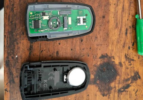

宝马车钥匙电池型号是CR2032锂锰电池。
3V CR2032锂锰电池,属于锂-二氧化锰结构,正极材料选用化学性质非常稳定的二氧化锰,负极材料选用金属锂,电解液为锂电池电解液,主要成分是乙二醇二甲醚,碳酸丙烯酯和高氯酸锂,形如纽扣,简称纽扣锂电池或锂锰扣式电池。
宝马车钥匙更换电池的方法是:
首先将存在于钥匙后的备用钥匙拔出。
然后用手或备用钥匙轻轻撬开后盖。
准备一个尖锐的物品,轻轻挑出电池。
准备一个新电池,用干净的纸巾擦拭电池表面。
然后用纸巾将电池推进原来的位置。
盖上后盖,再装回备用钥匙即可。
