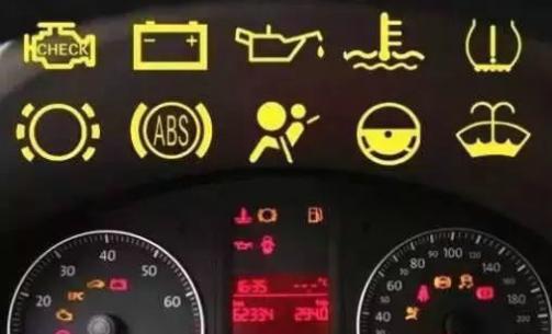

常见的汽车故障灯有:系统故障信息指示灯、安全气囊警告灯、安全带未系警告灯、机油压力过低警告灯、发动机故障警告灯、TPMS轮胎气压监测系统警告灯、ABS故障警告灯、制动系统故障警告灯、电子助力转向警告灯和发动机防盗系统警告灯等10种。
系统故障信息指示灯:黄色/红色,当存在一般故障时,该灯点亮黄色;当存在严重故障时,该灯点亮为红色。
安全气囊警告灯:红色,当点火开关位于“ON”位置时,该灯点亮进行自检,并于自检结束后熄灭,如果该灯不熄灭或在行驶中点亮,表示安全气囊系统有故障。
安全带未系警告灯:当点火开关位于“ON”位置时二该灯点亮进行自检,并于自检结束后熄灭,如果该灯不熄灭,表示驾驶人或前排乘客未系好安全带。
机油压力过低警告灯:红色,当点火开关位于“ON”位置时,该灯点亮进行自检,并在车辆起动后熄灭;如果该灯在车辆起动后不熄灭或在行驶中点亮,则表明机油压力过低。
发动机故障警告灯:红色,当点火开关位于“ON”位置时,该灯点亮进行自检,并在车辆起动后熄灭;如果该灯在车辆起动后不熄灭或在行驶中点亮,表示发动机存在故障。
TPMS轮胎气压监测系统警告灯:黄色,当点火开关位于“ON”位置时,该灯点亮进行系统自检,并于自检结束后熄灭;如果该灯不熄灭或在行驶中点亮,表示轮胎气压偏低。
ABS故障警告灯:黄色,当点火开关位于“ON”位置时,该灯点亮进行系统自检,并于自检结束后熄灭;如果该灯不熄灭或在行驶中点亮,说明防抱死制动装置发生故障。
制动系统故障警告灯:红色,当点火开关位于“ON”位置时,该灯点亮进行系统自检,并于自检结束后熄灭;如果该灯不熄灭或在行驶中点亮,表示制动系统出现故障。
电子助力转向警告灯:黄色,当点火开关位于“ON”位置时,该灯点亮,由红色变黄色,并于系统自检结束后熄灭,该灯点亮为黄色;如果行驶中该灯一直点亮,表明发生故障;当该灯点亮为红色并闪烁时,表明电子助力转向系统出现严重故障。
发动机防盗系统警告灯:红色,当点火开关位于“ON”位置时,该灯点亮进行系统自检,并于自检结束后今灭;如果发动机防盗系统验证失败,该灯不熄灭,亦无法起动发动机;如果遥控钥匙电池电量过低,该灯也闪烁。
