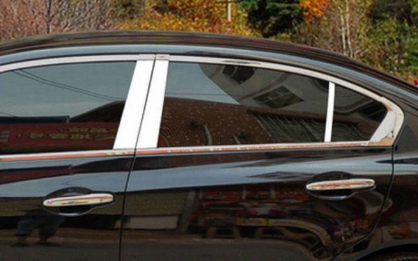

车窗亮条怎么拆下来
发表于 2025-9-11 12:50:03 | 显示全部楼层 |阅读模式
打开车门看车门内靠锁的位置有一颗螺丝,将螺丝卸掉,把玻璃降到最低,人站在车外,面向车门将底部亮条右手部分向上提,不要用力太大。
提出来的高度以手能完全握住亮条为准,手握住亮条最右面,往车尾方向水平拉出,拆掉底部亮条后,上部的亮条就好拆了。
上部的亮条都是卡子,拆卸的时候,人站在车门内用手朝外扳,从左向右一点一点超倒车镜方向扳,就能将上部亮条拆除了。
其余车门的拆卸方法同理。
切记:所有亮条都是连成一体的,都是靠车门内部的一颗螺丝固定的;一定记住先拆卸底部亮条,才能拆卸上部的亮条;次序不能颠倒,否则只能拆坏配件。
