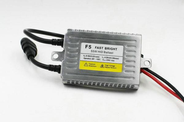

氙气灯能正常亮,但是仪表台故障报警灯亮就表示安定器出故障了。
灯泡不亮,当安定器坏了之后,最明显以及最直接的症状就是灯泡不亮。
车载音响播放期间有出现咔嚓的声音,尤其是把灯打开的时候,收音机里面有咔嚓的声音,或者是没有声音,导致收听电台受到影响,或者是存在干扰声。
如果安定器启动的电路过大,很容易就会造成灯泡有出现爆闪、经常熄灭、或者左右两个灯不同时亮灯情况。此时需要看下大灯线路的工作电流是不是正常,通常都是由于线路因素造成的。
