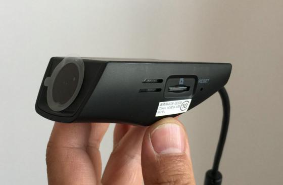

行车记录仪在保险盒取电是不太安全的,会存在一定的安全隐患。如果安装的时候不够规范,那么接触点的电阻会迅速的升高,长时间的使用,有可能会导致自燃的风险。但行车记录仪接保险盒的优点是可以走暗线,具有一定的隐蔽性。
行车记录仪取电的方法如下:
obd接口。采用obd接口对行车记录仪取电会有一定的局限性,必须要使用专门的obd接口线束,因此成本也会稍微高一点。
点烟口。行车记录仪使用点烟口方式取电,安装起来很简单,当汽车停车熄火之后,行车记录仪就会自动断电。
阅读灯。行车记录仪还能使用阅读灯的方式取电,这种方法接线很短,多余的线束并不会外露出来,整车看上去很整洁,美观程度高。
