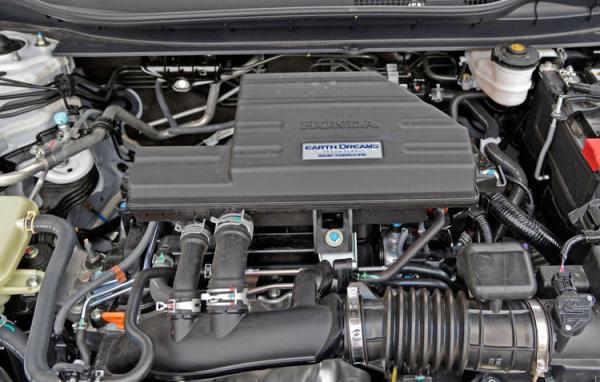

曲轴位置传感器在靠近飞轮的位置,用来检测发动机转速,提供曲轴转角。
氧传感器在排气支管上,用来控制汽车排放,对喷油量进行调整。
节气门位置传感器安装在节气门体上,可以提供ECU控制喷油量和点火提前角。
轮速传感器在前轮刹车盘上,主要用于根据汽车的转速来判断汽车是否有打滑的征兆。
水温传感器安装在节温器旁边,可以将冷却水温度转换为电信号,当低温时增加喷油量或增大点火提前角。
进气温度传感器在进气波纹管上,用来检测进入发动机内空气的温度,修正喷油量。
进气压力传感器安装在节气门旁边,可随着发动机不同的转速负荷,感应一系列的电阻和压力变化。
凸轮轴传感器安装在曲轴前后两端或曲轴平衡重附近,用于测量发动机转速和确认曲轴位置的信号。
