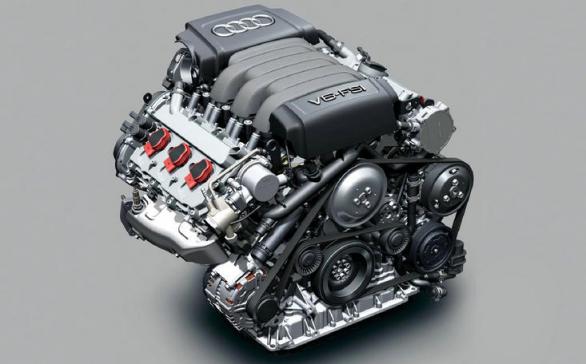

发动机温度过高,会导致润滑油的粘度下降,达不到最佳的粘合度,在摩擦表面上就不能够形成良好的油膜,使得润滑不良,对零部件的磨损增大。
活塞会因为发动机温度过高,而变得过度热膨胀,活塞跟缸壁之间的间隙减小,活塞运转时的阻力就会变大,严重时还有可能出现缸壁被拉伤,活塞故障等现象。
燃烧室内的温度很容易到达燃油的着火点,从而点燃混合气,造成爆燃;会对发动机有强烈的冲击以及振动,缩短了零部件的寿命。
