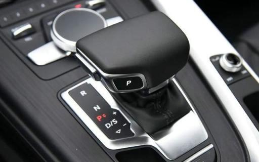

双离合变速器的全称是Dual Clutch Transmission,简称DCT,因其有两组离合器,而这两套离合器的相互交替工作,可达到无间隙换挡的效果。
双离合变速器基于手动变速器而又不是自动变速器,除了拥有手动变速器的灵活性及自动变速器的舒适性外,双离合变速器还能提供无间断的动力输出。
简单来说双离合变速箱其实就是两套手动变速箱器的组成,两个离合器分别控制两套齿轮与发动机的连接与断开,从而实现挂“1档”时“2档”已经准备好,挂“2档”时“3档”也提前准备好,以此类推,从省去换挡的时间间隔,实现快速换挡。
目前常见的双离合有:大众的DSG、福特的Powershift、三菱的SST以及保时捷的PDK等。
双离合变速器这个设备最早起源于赛车,最早使用于八十年代的早期,但是当时由于此变速器的使用寿命等问题,一直没有投入量产,但是发展到现在技术已经十分成熟了。
