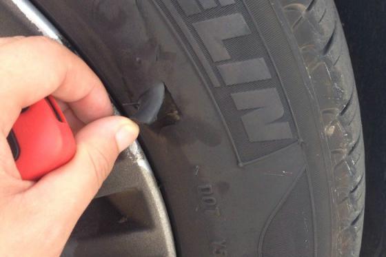

轮胎外皮破了不一定要换轮胎,要看蹭破皮的位置和大小。如果是胎面破了皮,而且面积不大,是不需要更换轮胎的。如果是在轮胎的胎侧破皮了而且伤及帘子线了,那么为了安全起见,建议更换轮胎,因为轮胎的侧面是比较簿弱的。
另外,也需要根据轮胎的新旧程度来判断。如果轮胎较新,表面轻微刮碰破皮也没什么大问题,也可继续使用;而对于使用时间较长的轮胎,会有一定的老化硬化,如果出现剐蹭擦碰,此时需要慎重使用,需要及时进行更换。
