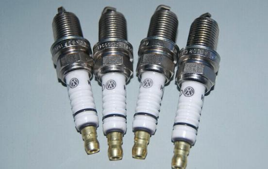

火花塞不可以单个更换,火花塞是汽车消耗品,都有一定的寿命,同一批次的产品质量和寿命应该很接近,既然有一两个出现了问题,说明其他的火花塞大限也将至了。所以,一般修车的会给你全部更换,以防后患。
汽车火花塞的更换周期主要看汽车火花塞的材质,如果是普通的镍合金火花塞,每2万公里就需要更换了。铂合金的火花塞4万公里更换。如果用的是铱合金火花塞,就可以在6~8万公里再进行更换。
火花塞的使用寿命不但跟它的材质有关系,而且跟它工作环境也有绝对的关系。如果长期使用劣质的汽油,这些汽油含水量比较高,燃烧不彻底,长期使用会使火花塞表面包裹碳化物造成无法打火的情况。所以日常要加比较优质的汽油。
