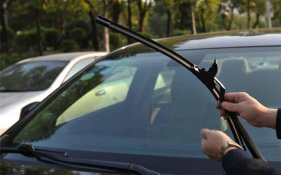

雨刮臂变形:雨刮器的雨刮臂变形,导致雨刮器的使用轨道不正确,雨刮器刮到玻璃就会出现响声,需要及时更换雨刮臂或者是更换整个雨刮器。
雨刮片老化:当雨刮器的胶皮出现老化的情况,胶皮就会变硬或者变形,与玻璃摩擦时就会出现异响,需要及时更换雨刮器了。
雨刮片中间有异物:挡风玻璃上有沙子或者小石头,使用雨刮器时,石头或者沙子与玻璃摩擦就会出现异响,车主需要及时挡风玻璃上的清除异物,避免划坏挡风玻璃。
油膜不干净:可能是挡风玻璃上的油膜祛除的不干净,使用雨刮器时就会有异响,车主需要及时清理挡风玻璃上的油膜,雨刮器就不会出现异响了。
雨刮臂安装角度不对:导致雨刮片在风挡上跳动,从而造成异响。如果雨刮片正常,就需要调整雨刮臂的角度,雨刮片要垂直于风挡平面。可以找把钳子自己弄一下,在雨刮臂头部垫一块抹布,再用钳子掐住,用力掰一掰,尽量让雨刮片垂直与风挡平面。
