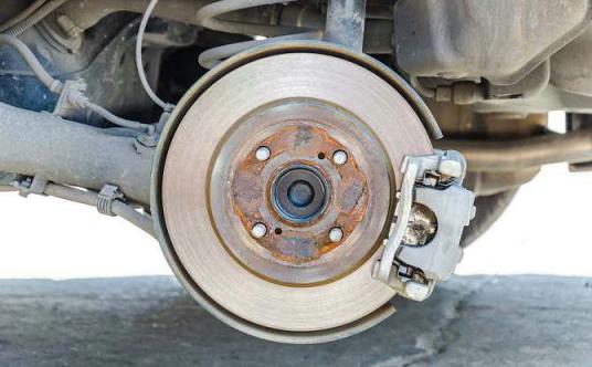

刹车分泵的回位情况不好导致制动拖滞造成刹车盘发热,这种情况,需要对车辆的刹车分泵进行检修。
在行驶过程中刹车过于频繁,导致刹车盘发热,车辆行驶过程中,尽量避免频繁刹车,否则不仅容易使刹车盘过热,更有可能会造成刹车片破裂损坏,从而导致刹车失效。
汽车在正常行驶过程中,如果没有刹车操作,刹车盘出现发热烫手的情况,表明刹车盘与刹车片之间没有完全分离开,仍存在一些摩擦,应当调节刹车片与刹车盘之间的距离。如果温度超出正常范围过热、发烫,有可能是零部件出现问题,不可大意马虎。
需要注意的是,如果刹车盘发烫,切不可直接用水冷却,这样会造成刹车盘变形;一些刹车盘上会有很多孔洞,这些孔洞其实就是用来散热的,使用这种刹车盘,可以在一定程度上避免发烫问题。
