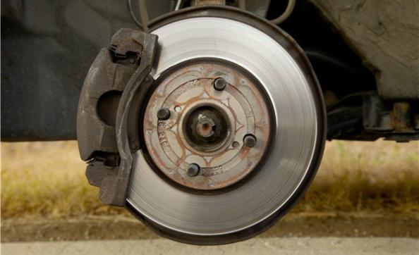

拆卸轮胎和刹车分泵。
拆卸后轮总成,拆卸后轮轴承盖的时候需使用专用工具,避免用一字螺丝撬开时破坏轴承盖的密封。
拆卸后刹车锅的挡板,拆完后清理轴承套内的灰尘。
安装新的刹车盘挡板,拧紧后轮轴承且安装上轴承盖。
拿出分泵托架,安装上刹车锅后安装刹车分泵,紧固分泵与托架的螺丝。
安装上轮毂即可。
