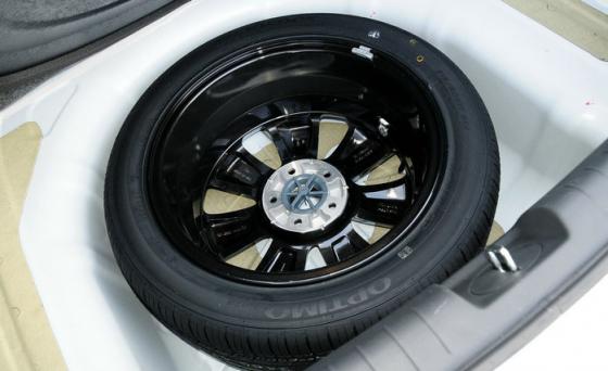

备胎12年从没用过还能用吗
发表于 2025-9-11 12:58:33 | 显示全部楼层 |阅读模式
不能再使用了,备胎跟普通轮胎一样,其原材料都是橡胶,如果存放时间太长的话会出现老化的现象,对备胎的性能是有很大影响的。备胎的保质期一般在3-5年左右。
备胎存放了12年,超出了保质期很多年,会导致轮胎出现龟裂、韧性下降、性能变差的现象,这个时候再使用这个轮胎很可能会造成爆胎的情况。
所以,平时我们一定要定期检查一下备胎的情况,尤其是已经存放超过3年的话就更要注意了。
