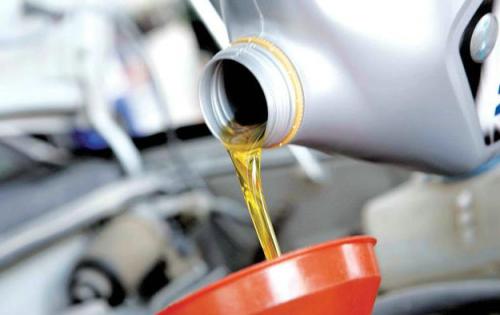

机油黏度不匹配:机油黏度不匹配容易产生积碳,导致发动机噪音变大。另一方面,如果机油黏度太低就会引起润滑程度不够,磨损发动机零件产生异响;机油黏度太高则会使发动机负荷过大,同样产生噪音。所以一定要使用用车手册上的机油标号;

假机油:随着汽车使用量增多,机油消耗也会随之增加,现在市面假机油产品越来越多,所以车主购买的时候也要注意,作为消费者,对相关的防伪知识要知道一些,不能只听修理师傅的意见,要懂得辨别真的机油;
机油过量:机油油量应控制在机油尺的上下限范围内,油位低于下限值或高于上限值都不可以,机油过多易造成发动机负荷增加,使发动机动力下降,噪音过大,增加爆震几率。
