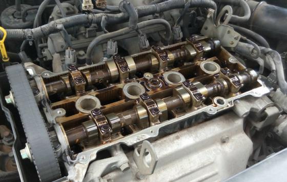

发动机里面有油泥是什么原因
发表于 2025-9-11 13:00:20 | 显示全部楼层 |阅读模式
汽车经常处于低速运转的状态。此时曲轴箱温度低,加上发动机低速运转时喷油量较高,部分未完全燃烧的汽油燃料进入曲轴箱,这样就产生了低温油泥。
当曲轴箱通风阀被机油杂质,油泥等部分或者完全堵塞后,曲轴箱内部的废弃物以及水蒸气不能及时排出,产生油泥。
为了提高燃油经济性,市面上的一些高性能直喷发动机采用了一种叫做稀薄燃烧的技术,减少喷油。中国的油品不佳加上贫油燃烧,进入曲轴箱的废气由于氮氧化物含量较高,就产生油泥。
预防汽车油泥的方法
据资料显示,燃油对于油泥产生的影响会比润滑油要大。因此使用高质量的燃油是十分有必要的。所以建议车主加油时尽可能到正牌的加油站,如:中国石化。
在润滑油的选择上,需要根据车辆日常使用状况来确定使用润滑油的种类。也要经常检查自己爱车的机油油位,不足时应尽快补充,以减轻原有油品承担的压力。
