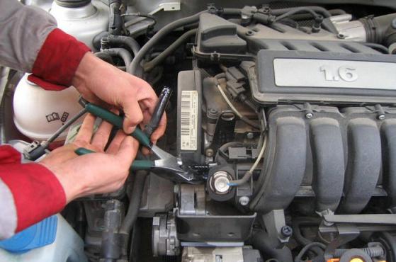

可以直接往油箱里加入燃油清洁剂,虽然比较方便快捷,但是清理的不够彻底,还会有部分残留。
可以使用打吊瓶的方式进行清理,这样不仅能够清理油路还能清理到气门的沉积物和一些积碳,打吊瓶的方式可以到4S店或者汽车维修店进行清理。
还可以使用免拆机进行清洗,虽然操作起来方便快捷,但是只能清理油路,不能清理到气门的沉积物和积碳。
当汽车行驶到一定里程时是需要对油路进行清洗的,一般在3-5万公里的时候进行油路清洗就可以了,清洗油路的频次过多也是不好的,很有可能对发动机造成一定的损伤。
