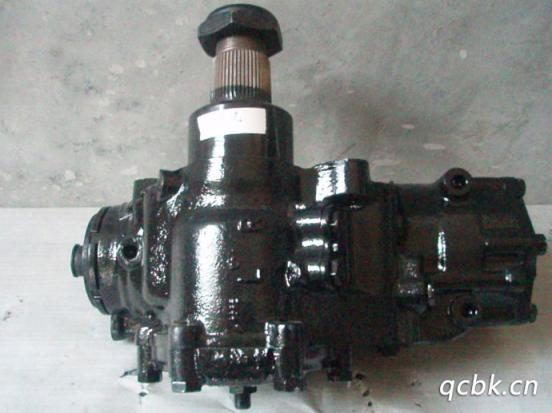

方向机漏油怎么处理
发表于 2025-9-11 13:01:49 | 显示全部楼层 |阅读模式
方向机蜗轮箱两底孔与箱内畅通,螺孔漏油,箱内的滑油沿着螺纹向外渗透;发生这种情况时应在螺栓根部加纤维线或垫来密封。
在方向机漏油时,可能是方向机上盖、侧端盖和转向轴拐臂联接处漏油,此时在这三个部位更换新的油封和密封圈就可以解决。
如果是其它部位漏油可能是转向机壳体沙眼或裂痕,此时用乐泰290高渗透性密封胶来堵漏细小的裂痕和沙眼即可。
如果是换密封垫、打密封胶仍漏油就需要更换转向机总成。
