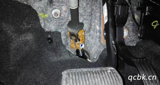

转向轴生锈正常吗
发表于 2025-9-11 13:02:29 | 显示全部楼层 |阅读模式
转向轴生锈属于正常现象。
因为转向轴一般都没有覆盖油漆进行防锈保护,所以使用一段时间方向盘的转向轴,上面就会出现一层生锈的情况,这种对大部分中低端车是比较常见的。
转向轴生锈的处理方法如下:
先用细沙布去除并擦拭转向轴的铁锈,然后用白蜡烛高温融化,将融化的蜡涂在转向轴的金属部分;这种上蜡的方法可以防潮,隔绝空气,相信几年都不会生锈。
也可以用松香水(用酒精融化松香粉)涂抹,效果和石蜡一样,但是防潮性更好。
