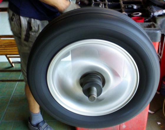

车轮动平衡数值只要在10克以下都属于正常。如果高于10克,那么就要叫维修师傅重新调整。
汽车的车轮是由轮胎、轮毂组成的一个整体。但由于制造上的原因,使这个整体各部分的质量分布不可能非常均匀。当汽车车轮高速旋转起来后,就会形成动不平衡状态,造成车辆在行驶中车轮抖动、方向盘震动的现象。为了避免这种现象或是消除已经发生的这种现象,就要使车轮在动态情况下通过增加配重的方法,使车轮校正各边缘部分的平衡。这个校正的过程就是人们常说的动平衡。
哪些情况需要做动平衡?
如果车子在高速行驶时车辆的方向盘有抖动,或者车轮带有节拍的响声,这种情况需要及时的做动平衡,通过做动平衡可以了解车子的平衡情况,避免高速行驶时问题严重,影响行车安全。
如果在动轮胎的时候轮胎跟轮圈分离,又再次拼装了,同样必须要做动平衡。
如果车轮有过严重的碰撞或者在晃动以后,使平衡块遗失,也是必须要做动平衡的。
