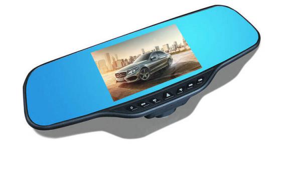

行车记录仪一会录一会不录是哪个坏了
发表于 2025-9-11 13:03:56 | 显示全部楼层 |阅读模式
可能是行车记录仪里面的内存卡存在异常现象,导致行车记录仪无法正常录制视频,车主可以将内存卡格式化,尝试继续使用,如果还是解决不了就更换一张新的内存卡。
也有可能是行车记录仪设置的重力感应偏高,使行车记录仪异常灵敏,如果车辆出现轻微晃动或碰撞,行车记录仪便会自动录像,并进行自动保存,待内存卡存满视频以后,将不再自动录像。
或者是车主没有开启车辆行车记录仪的循环录像功能,待行车记录仪所录制的视频占满内存卡以后,新录制的视频则无法覆盖行车记录仪之前录制的视频,导致行车记录仪不再自动录像。
通过以上答案基本可以解决行车记录仪一会录一会不录的问题了,另外,行车记录仪是自动录制的,从车辆点火就会开始录制,熄火后几分钟停止录制。由于在使用过程中,会产生一些缓存文件,使得内存卡的存储空间变小,需要每个月格式化一次。
