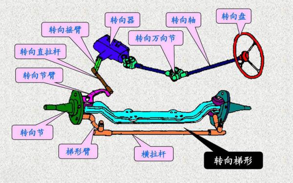

转向轴异响有什么影响
发表于 2025-9-11 13:04:30 | 显示全部楼层 |阅读模式
转向轴异响会影响车辆行驶,需要及时检测维修。
转向轴异响的原因如下:
检查机油(高压)软管是否与其他零件碰撞。如果是,重新固定出油软管。
检查转向轴万向节、横拉杆或球销是否松动。必要时拧紧松动的紧固件或更换有缺陷的零件。
检查转向轴是否有明显摆动。如果是,更换转向轴总成。
检查齿条导向螺塞的调整是否正确,并进行适当调整。
