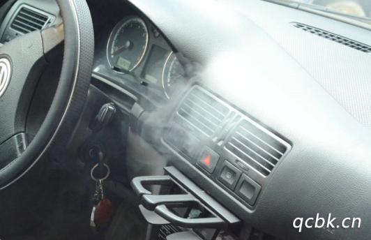

准备工作,找个空气清新的地方,准备好空调清洁剂。
清洁车内,消毒时,车内不要坐人,将车内食品、用品取出。
打开前盖,在副驾位前方的进风口位置取出空调隔,打开所有车窗,准备一块布等下擦出风口。
开始清洗,点火,关掉AC,用外循环,最大的4档风量,记得风要对着驾驶员吹,然后给清洗剂插上导管用力摇,对着副驾前方的进风口喷进泡沫,此时注意出风口处喷出泡沫,用布随时准备擦干泡沫。
等待完成上面步骤后开着风别管它,让它吹上大概10-15分钟,然后关掉风,熄火,让脏水从车底下的排水管漏出,大概再等个几分钟。
几分钟后看到地下的一大片污水,说明空调清洗已大功告成,装回空调隔,点火开空调,空调喷出的风已经是香喷喷的了。
