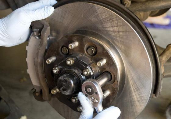

新车踩刹车有异响是正常的,因为新车的刹车盘片是需要磨合的。新车刹车片需要磨合300公里,只有经过了磨合期,才能达到较佳的刹车效果。
刹车异响尖叫的原因和处理办法:
刹车盘跟刹车片之间有沙子或者石子等杂质,就会在起步的时候有叽叽响的声音,用力多踩几次刹车,刹车盘跟刹车片之间的沙子、石子等杂质就会掉落下去,不会对车辆造成任何影响;
车辆在潮湿环境下停放时间过长,刹车盘上有生锈现象,刹车片跟刹车盘上的锈斑进行摩擦,导致车辆有叽叽响的声音,车主可以行驶一段距离,锈会自动掉落;
刹车片的回位不好,在起步的时候还没有完全分离,刹车片回位的问题要到4s店或者维修店找专业的人员进行解决;
车辆在潮湿环境下停放时间过长,刹车片跟刹车卡钳生锈黏在一起了,在行驶的时候也会摩擦发出叽叽响的声音。行驶一段距离后,刹车片跟刹车卡钳摩擦多了,锈就会自动掉落,或者拆下来打磨掉就可以解决异响了。
