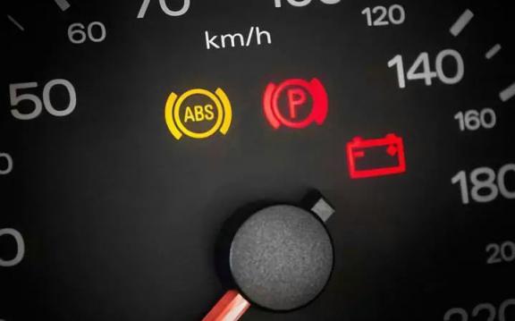

对的,ABS防抱死系统会延长制动距离。
ABS系统是在传统制动系统的基础上,增加了一套防止车轮抱死的机电一体化控制装置。该装置在汽车紧急制动过程中,当车轮趋于抱死时,通过自动高频率地对制动系统压力进行调节,保证转向轮可操纵和制动稳定性能。
装有ABS的车辆在遇到积雪、冰冻或雨天等打滑路面时,可放心的操纵方向盘,进行制动。它不仅有效的防止了事故的发生,还能减少对轮胎的摩损,但它并不能使汽车缩短制动距离,在某些情况下反而会有所增加。在目前的汽车消费市场上,许多车辆都在装有了ABS系统,使行车安全性大大提升。
没有安装ABS的汽车,在行驶中如果用力踩下制动踏板,车轮转速会急速降低,当制动力超过车轮与地面的摩擦力时,车轮就会被抱死,完全抱死的车轮会使轮胎与地面的摩擦力下降,如果前轮被抱死,驾驶员就无法控制车辆的行驶方向,如果后轮被抱死,就极容易出现侧滑现象。
