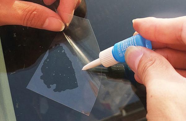

车玻璃裂缝修复最好的方法是:在裂缝中填补液态胶质,消除缝隙。
填补玻璃所用的材料是一种透明度很高的液态胶质,靠紫外线加热可迅速凝固,强度可达原玻璃的 90%以上。
作业过程也不是很复杂,主要工具是一支类似针管构造的真空注射器,功能是将玻璃伤口内的空气抽掉,然后填以玻璃修补剂(液态胶质)。
经过反复几次抽压后,修补的空间至少会有90%盛满了填补液,这时再用紫外线灯上下左右各照射2分钟,让修补液凝固。
之后,伤口的中心点还会有一个小缺口,这时再滴入浓度较高的修补剂,盖上玻璃片,同样用紫外线灯照射烘干后,用刀片将表面刮平,涂上打光剂,用布磨光即可。
