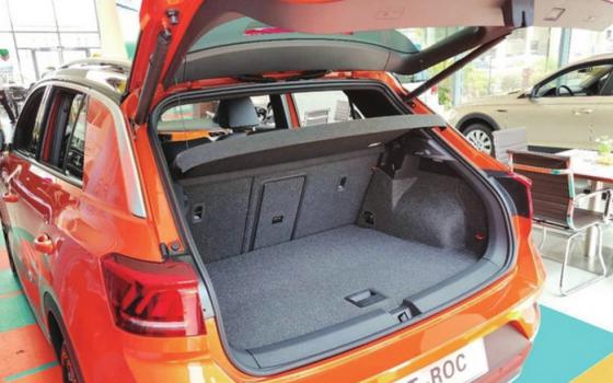

遇到这种情况,先将车辆的后备箱进行排水,后备箱的备胎位置,会配有一个胶皮塞,将这个胶皮塞取下来,即可将后备箱里面的积水排干净。
一般情况下,车辆出现此类现象,可能是车辆使用的年限较长,车辆后备箱一侧的密封胶条进入老化状态,遇到下雨天气,雨水会顺着密封胶条老化位置进入后备箱内部。
如何预防后备箱进水?
经常清洗密封条。由于密封条是橡胶材料,长期的处在空气中会自然老化,密封条会出现损坏。在春秋两季要多次清洗密封圈,避免在停放时自然变老化。清洗的时候建议选择滑石粉。
检查后备箱是否出现变形。汽车的后备箱的设计是有规则的,在四个区做了排水弧度设计。如果后备箱的外形受到破坏,那么遇到雨水侵袭的时候,会导致后备箱严重漏水。
