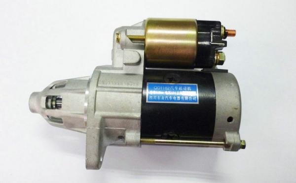

如果出现了发动机无法启动这类的故障,首先应该检测车辆的蓄电池,弄清楚是不是因为蓄电池电量不足引起的无法启动。
用万用表测量蓄电池的电压,在启动前应为12V;在拧至启动位置时应大于10V。
检查启动情况,如果要启动发动机,是需要一定的转速的,检查中要判断是否能够保持发动机所需要的转速。
用电压表测量ST 端引出的线头,在启动位置时应对地有蓄电池电压。如果没有电压,对于手动变速器的车辆,证明启动控制线路有开路故障或点火开关不能输出启动控制信号,检查点火开关以及启动控制线路。对于自动变速器车辆,检查变速器的挡位开关、启动继电器、点火开关以及相关的线路。
检查点火开关的插接器。测量点火开关相关端子的引线,在启动位置应有12V的输出电压。如果没有输出电压,则可以判断点火开关故障,应更换点火开关。如果有输出12V 启动信号,而起动机仍旧不工作,可以判断启动信号的线路有开路故障。对于手动变速器的车辆,应沿着启动信号线的走向检查线路,检修和排除开路故障。对于自动变速器的车辆,应检查启动继电器、变速器的挡位开关以及相关的线路。
